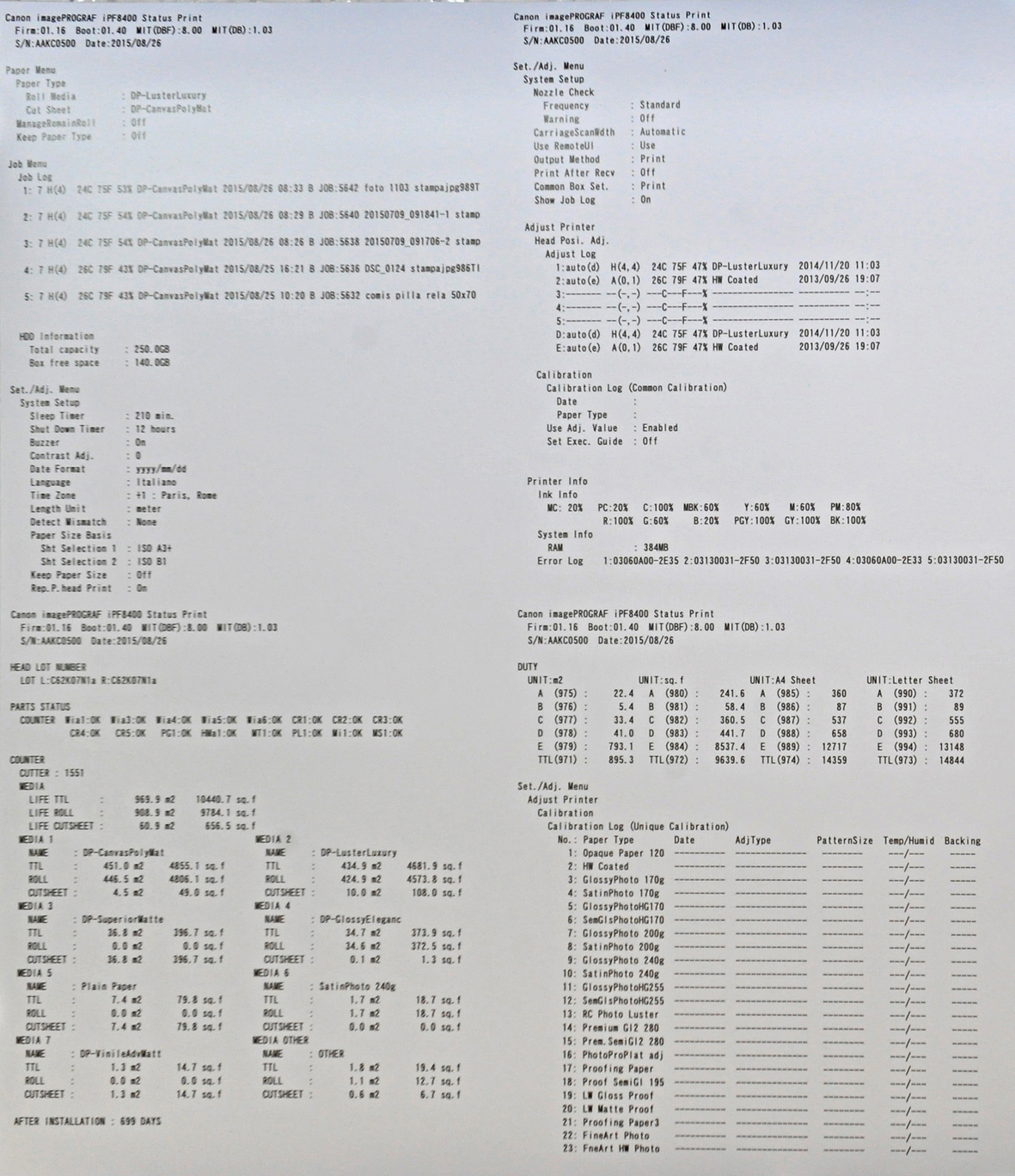

ho visto un po i metri quadro (1000 mq)
ma tutte queste cartucce dove le ha prese??
Lo sa che se prende sempre inchiostro da noi le testine te le garantiamo due anni ma come acquisto ne ho visto soltanto due.

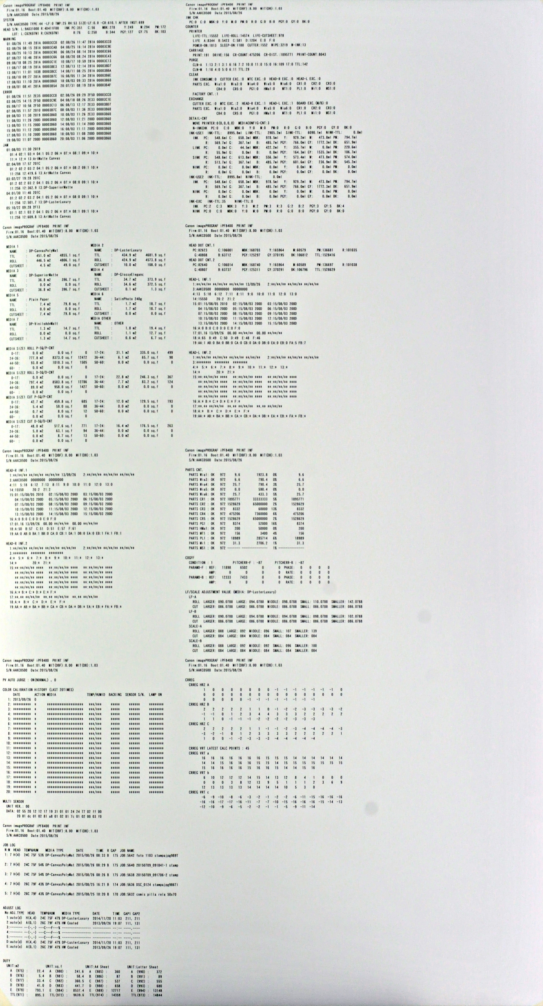

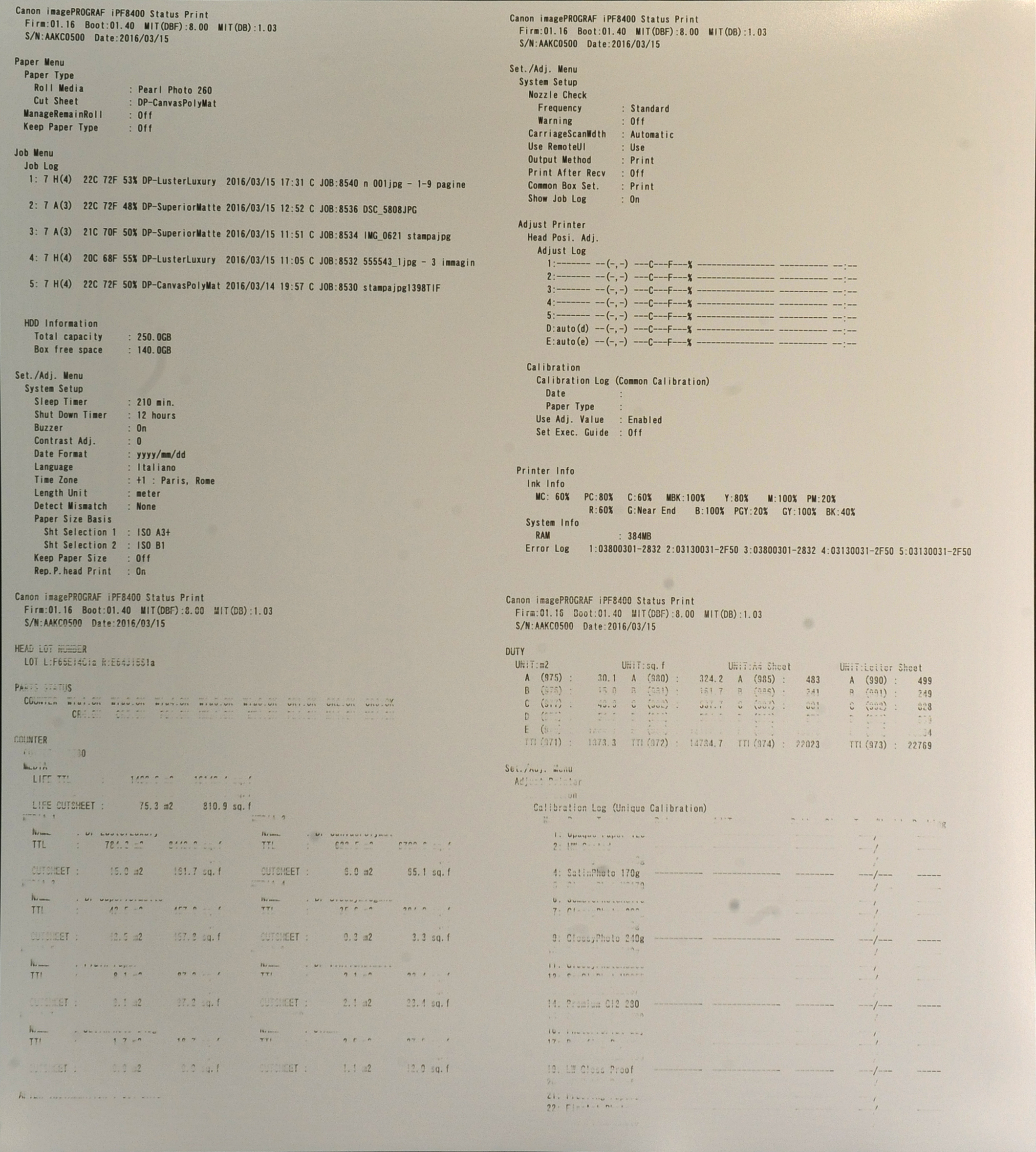

mi faccia anche la stampa del print inf ecco come:

Gentilissimo Alberto, le ho inviato la stampa del print, qual'è il prossimo passo?

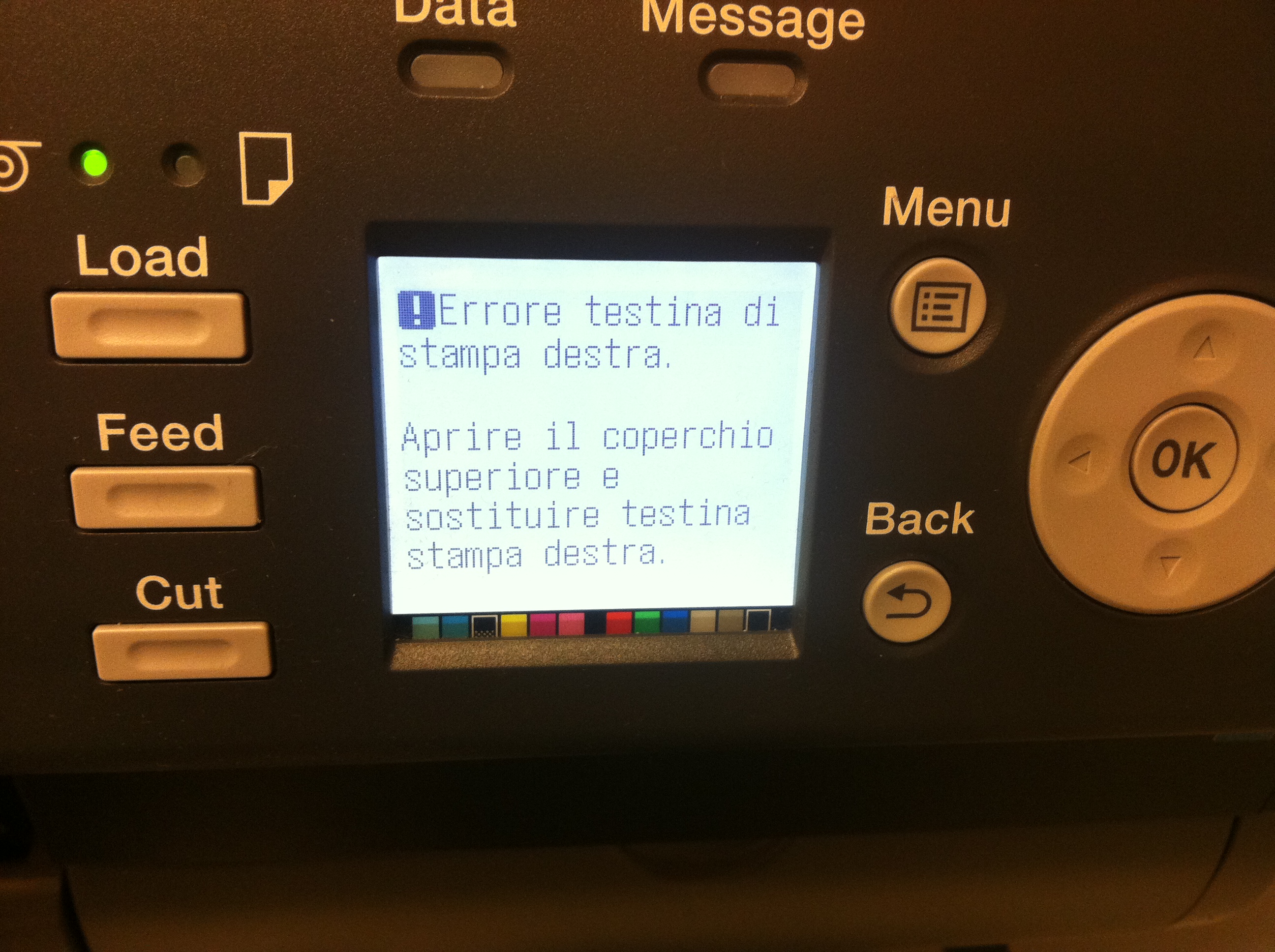

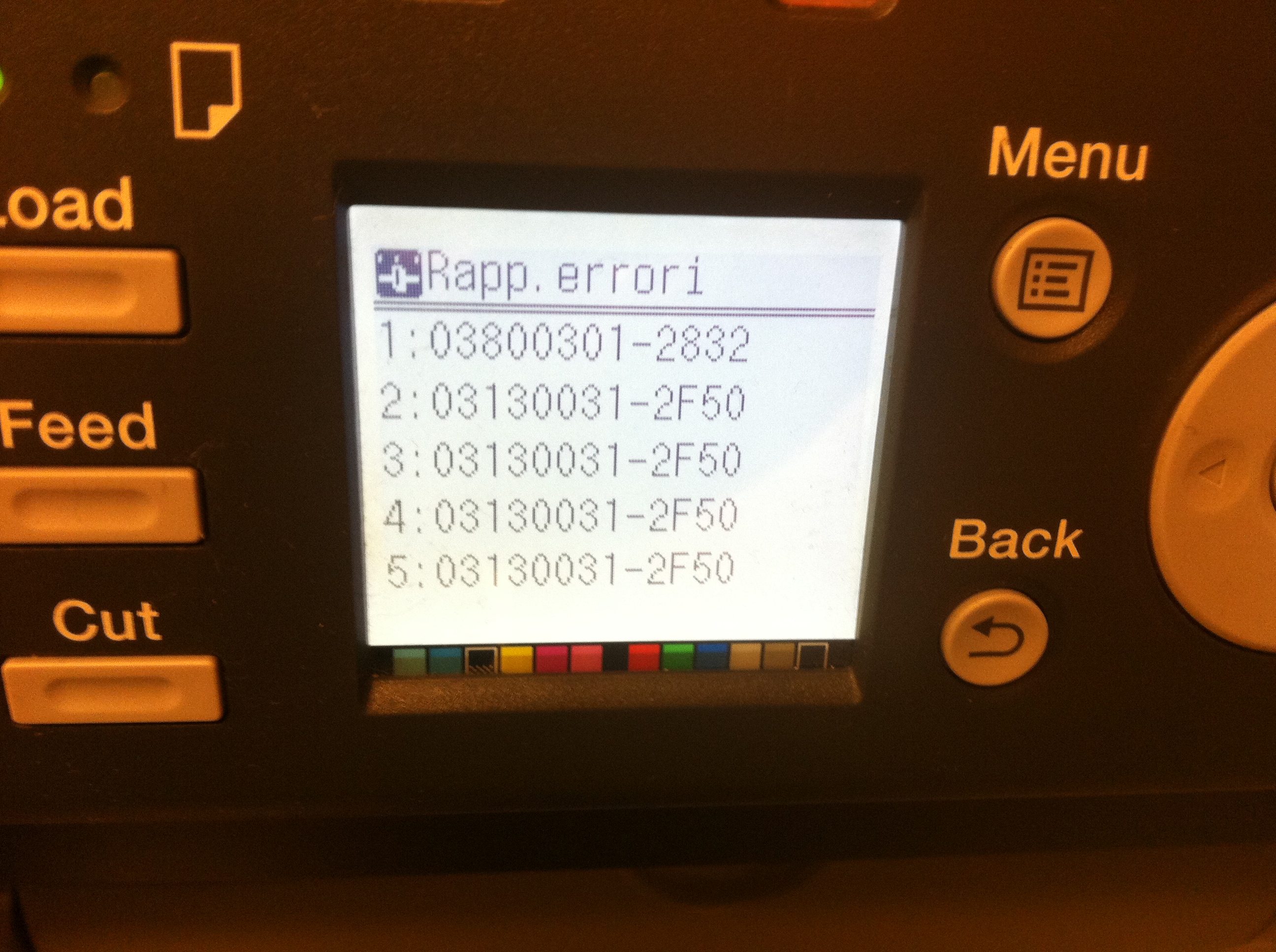

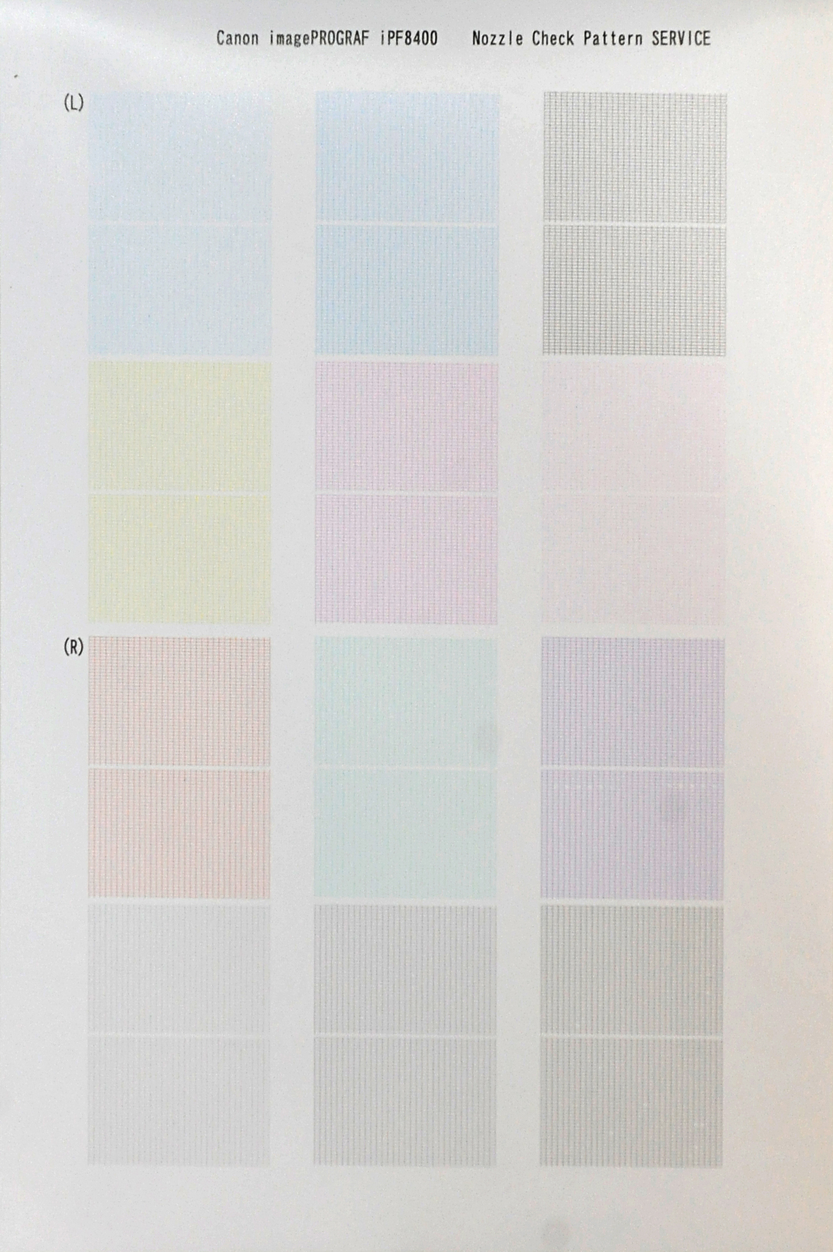

alla cortese attenzione del sig.Alberto, ti mando il codice di errore del nostro plotter Canon ipf 8400, errore hardware 03130031-2F49

Salve Piero l'errore si riferisce ad un corto circuito sulla testa DX , va cambiata la testa di stampa.
Dal report si evince 600mq di carta fotografica, non sono acquisti di carta nostra che sicuramente fanno parte della categoria di qualità come Canon ed Epson Premium.
Vi consigliamo di verificare che tipo di carta, e la qualità che sicuramente potrebbe essere una delle cause.

Salve Davide, la destra è stata sostituita il 31/8/15 i mq di carta consumati si riferiscono ad Luster Luxury ed Poly Canvas aquistati da voi. ma credo che il discorso sia quello di risolvere il problema. Adesso mi dice errore di testina stampa sinistra .

Il totale sono 1300mq, era solo perche a noi risultano 320mq totali.
La testa e da cambiare possiamo usufruire della promo come l'altra volta.

Ok d'accordo Davide vada la promo come la volta precedente. Mi confermi che è la testa di stampa sinistra? O un corto della destra, non ho capito. La puoi spedire in giornata? perchè sono fermo. Grazie

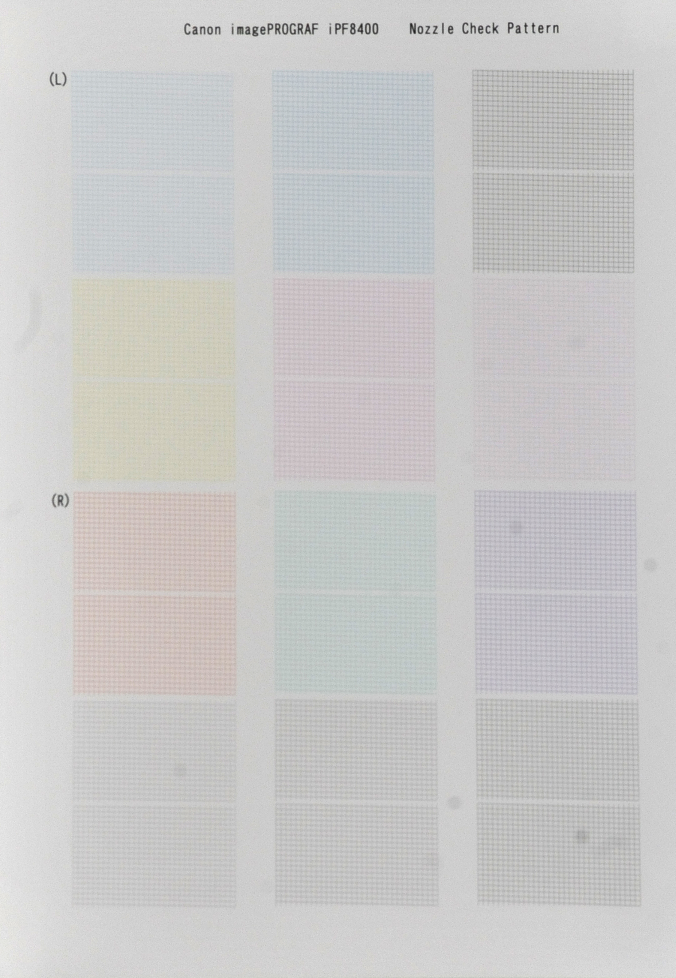

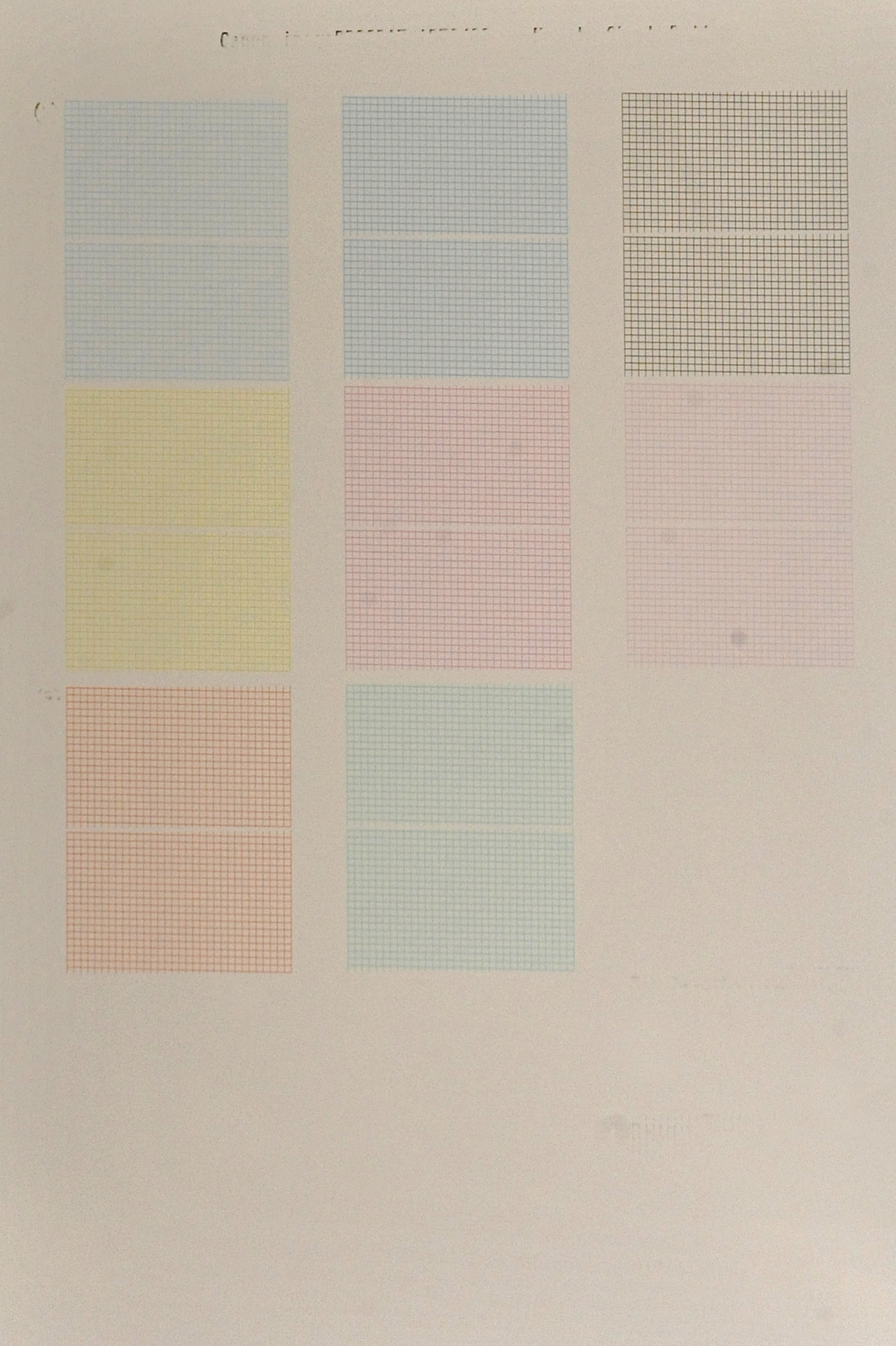

16/03/2016 10:11
Ciao Piero
prova a fare una pulizia testina B
e dopo rifai le stesse prove di stampa
Ma toglimi una curiosità!!! l'inchiostro dove lo state acquistando? da noi prendete sempre tela poliestere,l'inchiostro è importante comprarlo da noi anche perché stai cambiando queste teste in aumento quando potremmo cambiartele in garanzia tranquillamente se vedessimo l'acquisto frequente di inchiostro. Quindi morale della favola stai cambiando continuamente testine perché stanno girando delle partite di inkiostro molto strane
