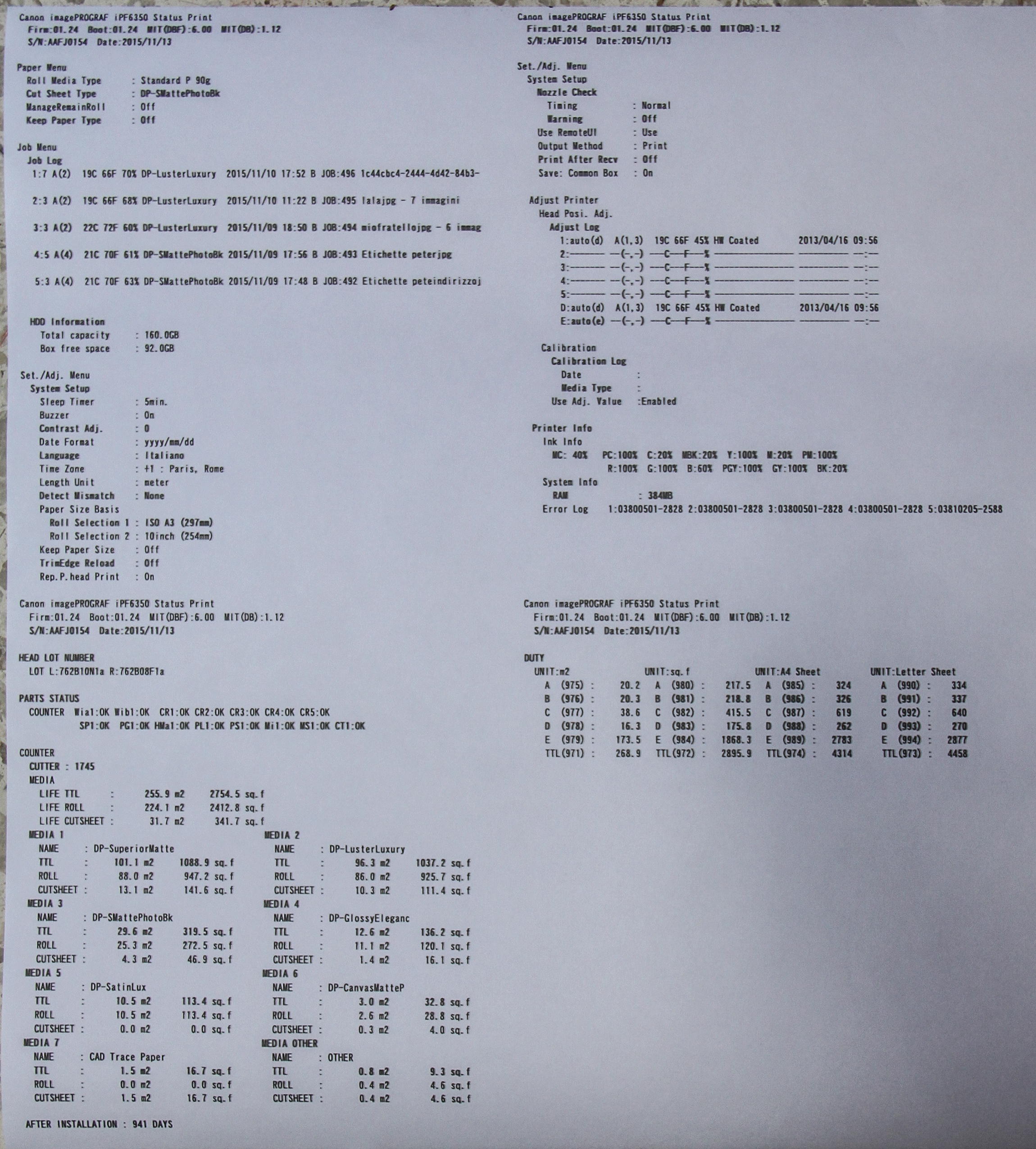

Devi seguire una pulizia delle testine Pulizia testina B Dopo di che effettuare di nuovo il test degli ugelli in service e mi devi mandare (necessariamente) anche lo stato stampa

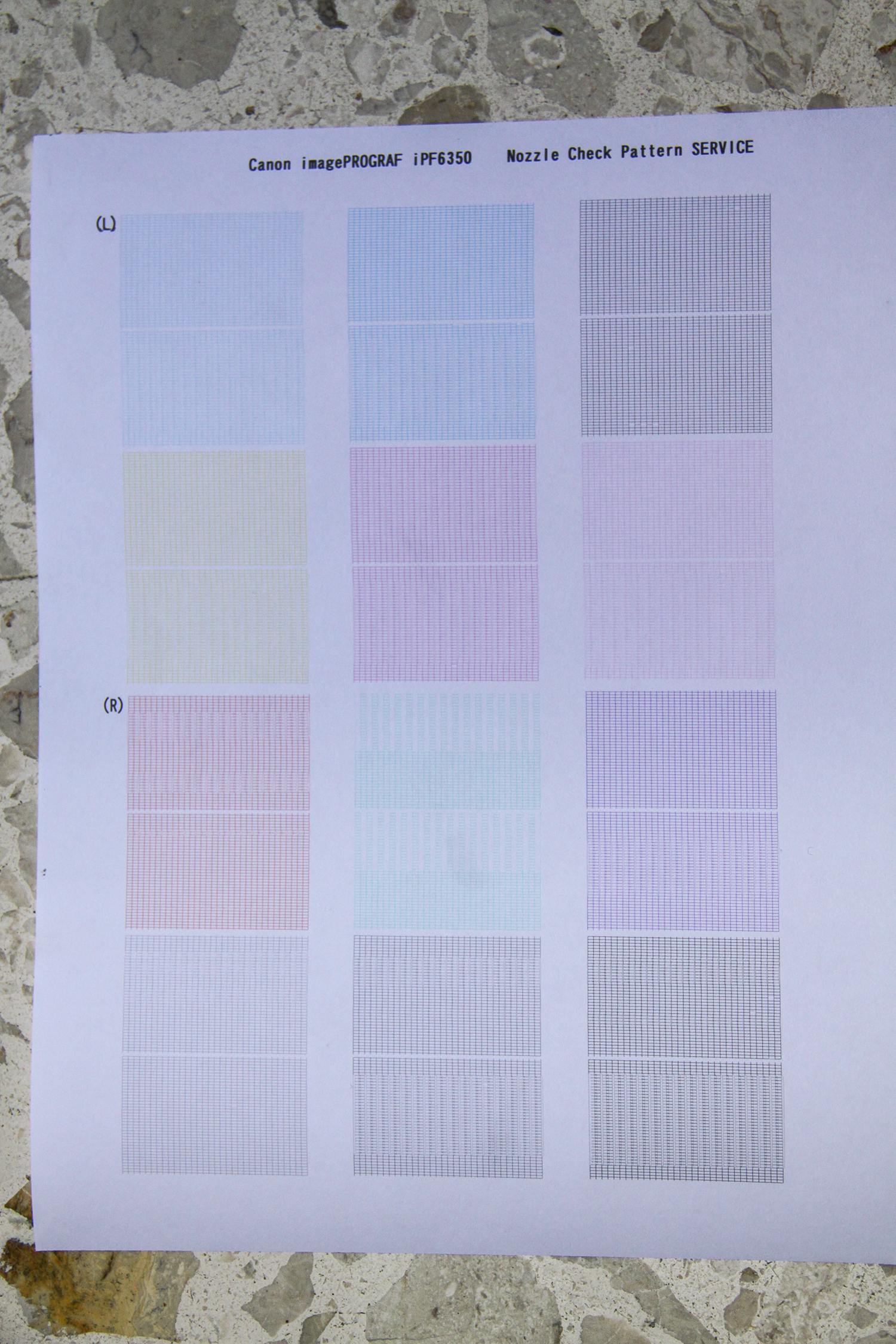

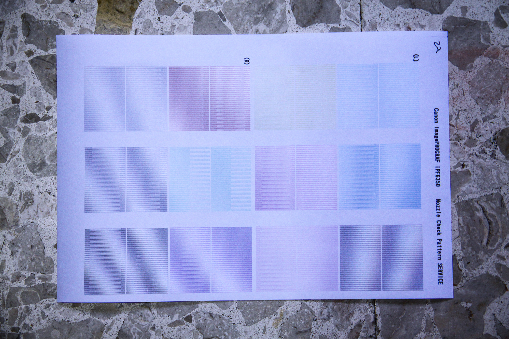

anche dopo la pulizia testina B mi faceva sempre lo stesso problema, per scrupolo ho effettuato anche la pulizia della A ma il risultato non cambia. ho allegato oltre al test degli ugelli in service anche lo stato stampa( anch'esso in service)
